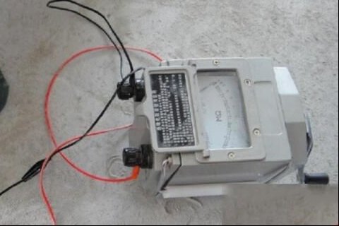

有关摇表的小知识,摇表又称为绝缘电阻表,其操作方法比较简单,一般新手稍加熟悉就可以使用,这里介绍下摇表的使用步骤,以及在使用摇表时的注意事项,供大家参考。摇表的使用步骤
共分为四个步骤,如下:
1、被测设备的停电,验电,放电;
2、根据被测设备选择合适的摇表;
3、对摇表进行检查,它又分为断路检查和短路检查,断路是两表笔不接触,匀速转动摇柄,指针指向无穷大;短路检查是匀速转动摇柄,两表笔接触,指针指向零点;
4、先将E段接地,匀速转动摇柄,达到每分钟120转,再将L段接如线路;
5、测量完毕,放电。
213841odfvsyhbfskhu5wp.jpg 摇表(绝缘电阻表)的注意事项
1、禁止在雷电时或高压设备附近测绝缘电阻,只能在设备不带电,没有感应电的情况下测量。
2、摇测过程中,被测设备上不能有人工作。
3、摇表线不能绞在一起,必须分开。
4、摇表未停止转动前或被测设备未放电前,严禁用手触及。在拆线时,不要触及引线的金属部分。
5、测量结束时,大电容设备需要放电。
6、做好摇表的日常维护保养,定期校验摇表的准确度。
