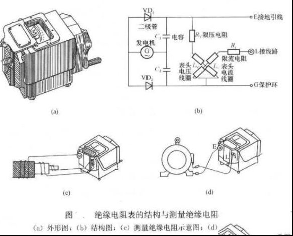

有关绝缘电阻表(摇表)的知识,摇表应该怎么用,在使用摇表进行电阻测量时,需要注意哪些问题,这里整理了摇表(绝缘电阻表)的使用方法,供大家参考。摇表的用法
1、校表
在用摇表进行测量前,将摇表进行一次开路和短路试验,检查摇表是否良好。
然后,将两连接线开路,摇动手柄,指针应指在
