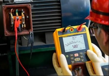

有关摇表的小知识,在选用摇表(绝缘电阻表)时要掌握的原则是什么,比如额定电压等级的选择、电阻量程范围的选择等,以及摇表的使用方法是什么样的,一起来看下。摇表的选用原则
1、额定电压等级
一般额定电压在500V以下的设备,选用500V或1000V的摇表;额定电压在500V以上的设备,应选用1000V~2500V的摇表。
2、电阻量程范围
摇表的表盘刻度线上有两个小黑点,小黑点之间的区域为准确测量区域。所以,在选表时要使被测设备的绝缘电阻值在准确测量区域。
213837srkiajrd6dn166b6.jpg 摇表的使用方法
1、校表
测量前将摇表进行一次开路和短路试验,检查摇表是否良好。将两连接线开路,摇动手柄,指针应指在
