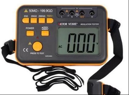

有关绝缘电阻表的用法口诀,在电工常用工具中,是不能少了绝缘电阻表的,这里分享11个绝缘电阻表的常用口诀,有需要的朋友参考下。绝缘电阻表的使用口诀
1、正确使用绝缘电阻表
使用绝缘电阻表,电压等级选适当。测前设备全停电,并进行充分放电。被测设备擦干净,表面清洁无污垢。
防表位置选适当,远离电场和磁场。水平放置不倾斜,开路短路两试验。两色单芯软引线,互不缠绕绝缘好。
接线端钮识别清,测试接线接正确。摇把摇动顺时针,转速逐渐达恒定。摇测时间没定数,指针稳定记读数。
2、绝缘电阻表测判日光灯的启辉器好坏
日光灯的启辉器,绝缘电阻表测判。线路接地两引线,连接启辉器两极。缓慢轻摇表手柄,氖泡放电闪红光。
被测启辉器良好,否则启辉器损坏。
3、使用绝缘电阻表测量绝缘时应遵守的安全规程
使用绝缘电阻表,安全规程要遵守。测量高压设备时,必须由两人进行。被测设备全停电,并进行充分放电。
测量线路绝缘时,应取得对方允许。双回路线都停电,禁止雷电时测量。带电设备附近测,人表位置选适当。
保持足够安全距,注意监护防触电。
4、使用绝缘电阻表检测应注意事项
绝缘电阻表检测,八项注意要牢记。测试期间接线钮,千万不可用手摸。表头玻璃落灰尘,摇测过程不能擦。
测设备对地绝缘,接地端钮接外壳。摇测容性大设备,额定转速下脱离。检测电解电容器,接地端钮接正极。
同台设备历次测,最好使用同只表。摇测设备绝缘时,记下测量时温度。不测百千欧电阻,更不宜作通表用。
5、串接二极管阻止被测设备对绝缘电阻表放电
绝缘电阻表端钮,串接晶体二极管。摇测容性大设备,阻止设备放电流。消除表针左右摆,确保读数看准确。
测量完毕停摇转,仪表也不会损坏。
6、电力变压器的绝缘吸收比
变压器绝缘优劣,绝缘电阻表测判。常温二十度左右,由测量时开始计:十五秒时看读数,流逝秒时稳定值。
两绝缘电阻比值,称谓绝缘吸收比。大于一点三良好,小于一点三受潮。
7、快速测判低压电动机好坏
低压电动机好坏,打开接线盒检测。绝缘电阻表摇测,绝缘最小兆欧值,三十五度基准八,每升十度除以二。
每低十度便乘二,读数超过才为好。万用表拨毫安挡,电机星形连接法。表笔任接两相头,手盘转轴慢慢转。
表针明显左右摆,三次测试结果同。被测电机是好的,否则电机不能用。
8、绝缘电阻表测判高压硅堆的好坏
高压硅堆的好坏,绝缘电阻表测判。线路接地两引线,接触硅堆两极端。摇测正反相电阻,阻值相差特大好。
两次读值很接近,被测硅堆已失效。两次读数无穷大,硅堆内部已开路。两次读数接近零,硅堆内击穿短路。
9、绝缘电阻表测判自镇流高压水银灯好坏
高压水银灯好坏,千伏绝缘电阻表。线路接地两引线,连接灯头两极上。汞灯置于较暗处,由慢渐快地摇测。
读数不足半兆欧,泡内发出光晕好。灯不发光读数零,汞灯内部有短路。表针指示无穷大,灯内有开路故障。
10、绝缘电阻表检测日光灯管的质量
测日光灯管质量,千伏绝缘电阻表。万用表拨电压挡,量程直流五百伏。摇表万用表并联,极性一致量电压。
线路接地两引线,跨接灯管两端脚。额定转速时灯亮,不足三百伏正常。灯管稍微发亮光,三百伏以上衰老。
灯管始终不闪亮,说明灯管已损坏。
11、提高绝缘电阻表端电压的方法
低压绝缘电阻表,串联起来测绝缘。串联电压级叠加,绝缘电阻读数和。
