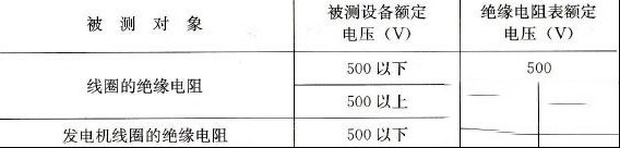

有关绝缘电阻表的选择方法,选用绝缘电阻表考虑输出电压及测量范围,绝缘电阻表的输出电压应与被测电气设备或线路的工作电压相适应,绝缘电阻表的测量范围(量限)应适应被测绝缘电阻的数值。绝缘电阻表的选择方法
绝缘电阻表[又称为兆欧表、摇表、迈格(MΩ)表、高阻计、绝缘电阻测定仪等],是用来测量大电阻(主要是绝缘电阻)的直读式仪表。
由于绝缘电阻表的刻度尺以兆欧(1MΩ=1000000Ω)为单位,故又称为兆欧表。选用绝缘电阻表主要应考虑它的输出电压及其测量范围。
1、输出电压
绝缘电阻表的输出电压应与被测电气设备或线路的工作电压相适应,绝缘电阻表中的发电机产生的电压,应能够模拟被测绝缘电阻的工作电压。
规律:
1)额定电压在50V以下的电气设备和线路,可选用250V的绝缘电阻表。(电工:www.dgjs123.com)
2)额定电压在50~380V之间的电气设备和线路,可选用500V的绝缘电阻表。
3)额定电压在500V以上的电气设备和线路,可选用1000~2500V之间的绝缘电阻表。
2、测量范围
绝缘电阻表的测量范围(量限)应适应被测绝缘电阻的数值,否则将发生较大的测量误差。
例如:有些绝缘电阻表的读数不是从0MΩ开始的,而是从1MΩ或2MΩ开始的,就不适合于测量潮湿环境中电气设备和线路的绝缘电阻。
如此,被测电气设备和线路的绝缘电阻有可能小于1MΩ或2MΩ,容易误将它的绝缘电阻判断为0MΩ。
表列出了各种常见电气设备与线路选用绝缘电阻表的实例。供选用时参考。
表1,绝缘电阻表的选择方法参考表
