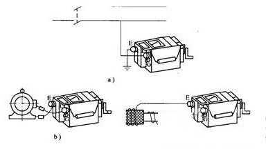

有关绝缘电阻表的选用原则,包括绝缘电阻表的额定电压等级的选择,以及电阻量程范围的选择,兆欧表的接线方法,测量电路、电动机及电缆的绝缘电阻值。绝缘电阻表的选用原则
1、额定电压等级
一般情况下,额定电压在500V 以下的设备,应选用500V 或1000V 的兆欧表;额定电压在500V 以上的设备,选用1000V 一2500V 的兆欧表。
2、电阻量程范围
兆欧表的表盘刻度线上有两个小黑点,两个小黑点之间的区域为准确测量区域。在选兆欧表时,应使被测设备的绝缘电阻值在准确测量区域内。
图1 兆欧表的接线方法
a )测量电路的绝缘电阻  b )测量电动机的绝缘电阻    C )测量电缆的绝缘电阻
