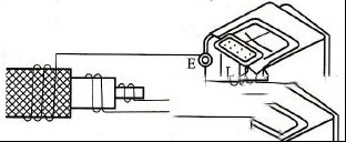

绝缘电阻表测量电缆绝缘电阻时如何接线,绝缘电阻表测量电缆绝缘电阻的接线图,将E接线柱接电缆外壳,L端接被测芯线,G端接在电缆壳与芯线之间的绝缘层上。绝缘电阻表测电缆绝缘电阻的接线图
用绝缘电阻表测量电缆芯线与外壳间的绝缘电阻时,将E接线柱接电缆外壳,L端接被测芯线,G端接在电缆壳与芯线之间的绝缘层上。
图1 绝缘电阻表测电缆绝缘电阻的接线猜你喜欢:    三相异步电动机定子绕组绝缘电阻的测量要求    测量绝缘电阻时摇表摇柄的转速如何规定    如何测量绝缘电阻,绝缘电阻测量注意事项    兆欧表测绝缘电阻时的摇测时间
