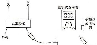

数字式万用表判断漏电或感应带电的方法,数字式万用表区分电器设备是漏电还是感应带电,利用数字万用表的AC 20V电压挡进行检测,根据万用表显示屏上无显示或显示的电压数值判断。数字式万用表判断漏电的方法
用数字式万用表区分电器设备是漏电还是感应带电时,可利用数字万用表的AC 20V电压挡,用一只手握住一只表笔的测试棒的金属头部,另一只手握住另一只表笔的绝缘部位,用其头部金属部位靠近电器设备的外壳。
当表笔头部距离电器设备外壳约4~5cm时,(见图),如显示屏上有几伏的电压显示,则是漏电引起的外壳带电;(电工:www.dgjs123.com)
如果万用表显示屏上无显示,或显示的电压数值非常小,则说明外壳带电是由于感应引起的。由于数字万用表感应灵敏度较高,故检测的效果较简单准确。
图1,数字式万用表区分是漏电或感应带电
