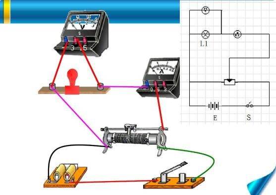

在使用伏安法来测量电阻时,注意量程的选择,过大或过小均会影响测量结果的准确性,无论是测量电阻两端电压,还是测量电源电功率,尽量选择量程较小的滑动变阻器。伏安法测电阻量程选择
1、测量电阻两端电压
在用伏安法测电阻时,电压表测出的结果为电阻两端的电压,并不是电源两端电压,无论电源由几节电池组成,均可以通过滑动变阻器的调节作用,将待测电阻两端的电压调节到3V以下。
实验:接通电路前,是否先把滑动变阻调节到使测量电路两端电压最小的位置?
即使选用量程较小,也不用担心电压表被烧毁。
测量电阻在常温下的阻值,尽量让待测电阻工作在较低电压下,当电压过大时,温度明显升高,电阻阻值会出现明显变化。
参考图:伏安法测量电阻
2、测量电源电功率
测电源电功率时,测量目标为电源两端电压和电路中的总电流。
如果电源电压为3.8V,只能选择0-15V的量程;如果用3V量程,实际电压已超过量程,电压表可能被损坏。
