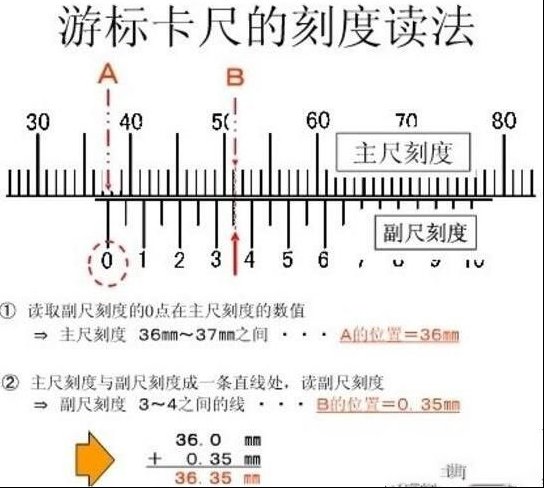

在使用游标卡尺进行测量时,必须掌握正确的测量方法,即必须按照正确的测量步骤来测量,才可能得到正确的测量结果,以下是游标卡尺的几条测量步骤,供大家参考。游标卡尺测量方法步骤
步骤1:先找准零位,将游标卡尺的两个外测量面紧贴着,把尺身的零刻度线和游标尺的零刻度线对齐。
步骤2:读取测量值的整数部分,读取游标卡尺零线对齐处,也不是主尺身上的整毫米数。
步骤3:读取游标尺的小数部分,在游标尺上找出与主尺身对齐的那一条刻度线,然后读出小数数值。
步骤4:把测量的整数部分与小数部分相加,可以得到整个测量值的数值。
图1:游标卡尺测量方法
