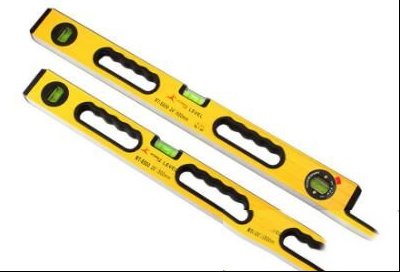

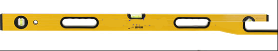

水平尺的用法
在水平尺有三个玻璃管,每一个玻璃管中有一个气泡,在使用水平尺时按如下方法操作:
将水平尺放在被测物体上,水平尺气泡偏向哪边,则说明哪一边偏高,即要降低该侧的高度,或调高相反侧的高度,将水泡调整至中心,则说明被测物体在该方向是水平的。
原则上横竖都在中心点,带角度的水泡自然在中心了。
横向玻璃管用来测量水平面,竖向玻璃管用来测量垂直面,另外一个一般用来测量45度角,三个水泡的作用都是测量测量面是否水平的,水泡居中则水平,水泡偏离中心,则平面不是水平的。
另外,根据两条交叉线确定一平面的原理,需要同一平面内在两个不平行的位置测量,才可以确定出平面的水平。 水平尺的使用方法
