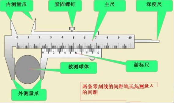

不同型号的游标卡尺有什么区别,常见的游标卡尺类型有机械式游标卡尺、数显式游标卡尺和带表式游标卡尺,不同刻度游标卡尺的区别有哪些,读数公式是什么样的,下面来了解下。一、三种游标卡尺对比
1、机械式游标卡尺:机械式游标卡尺的测量稳定性最好,在汽车维修工作中使用较多。
2、数显式游标卡尺:卡尺读数显示在显示屏上,读数十分直观清晰,可以避免肉眼读数的误差。
3、带表式游标卡尺:主要利用齿条传动齿轮带动指针来显示数值,主尺上标有大概的刻度,结合指示表读数,比机械式游标卡尺读数更快捷准确。
210551yww8f33l8bpfxw7g.jpg 二、不同刻度游标卡尺的区别
1、看游标尺总刻度确定精确定度(10分度、20分度、50分度的精确度)
2、读出游标尺零刻度线左侧的主尺整毫米数(X);
3、找出游标尺与主尺刻度线
