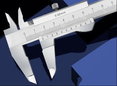

游标卡尺法定长度单位
以十度分尺为例,主尺一小格是1毫米,游标尺一小格是0.9毫米。
游标卡尺(VERNIER CALLIPER)是一种测量长度、内外径、深度的量具,游标卡尺由主尺和附在主尺上能滑动的游标两部分构成。
主尺一般以毫米为单位,游标上有10、20或50个分格,根据分格的不同,游标卡尺分为十分度游标卡尺、二十分度游标卡尺、五十分度格游标卡尺等,游标为10分度的有9mm,20分度的有19mm,50分度的有49mm。
游标卡尺的主尺和游标上有两副活动量爪,分别为内测量爪和外测量爪,内测量爪常用来测量内径,外测量爪常用来测量长度和外径。
游标卡尺有几种结构表示:
一种是电子游标卡尺,使用方便,测量长度数值直观通俗,只要会读数就行。另一种是带表卡尺,指针指在那个数就是长度数值。第三种是机械游标卡尺,分主尺和副尺需要一定的基础知识和实际操作经验。
不管是哪一种游标卡尽,其计量单位统一为毫米(mm)。
