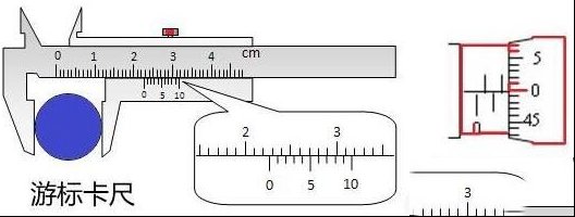

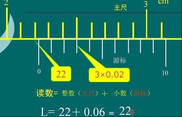

游标卡尺作为电工常用工具之一,主要用于测量物体的长宽高深和圆环的内外直径,游标卡尺是一种中等精度的测量工具,精确度值为0.1毫米的精度,不如外径千分尺0.01毫米的精度高,以下介绍了游标卡尺的构成与测量原理,一起来了解下。

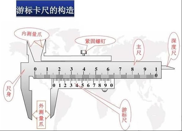

210541ij4dvpdrjlvplokd.jpg 一、游标卡尺的构成

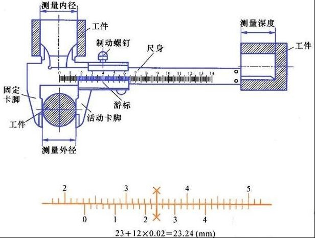

游标卡尺主要由两部分构成,一部分是主尺,另一部分是可以沿主尺来回滑动的游标尺,由图中可知主尺和游标尺构成了内测量爪和外测量爪,如下图。
内测量爪的作用是测量管口的内径和槽口的宽度,外测量爪的作用是测量管子的外径和加工物体的厚度。另外,在千分尺的尾部有一个
