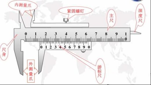

游标卡尺的规格型号
游标卡尺型号及规格主要有0-100mm、0-150mm、0-200mm、0-300mm、0-600mm、0-1000mm、0-1500mm等。
另外,游标卡尺精度主要有0.01mm、0.02mm及0.05mm多种。
游标卡尺的读数方式和千分尺读数类似,在结构上由主尺和附着在主尺上能自由滑动的游标两部分组成。
游标卡尺分为几种不同的类型,分别为机械式游标卡尺、数显式游标卡尺和带表式游标卡尺。
游标卡尺根据不同大小分为150mm、200、250、300、500、800、1000、1500、2000mm等型号。
一、游标卡尺三种规格
1、50分度游标卡尺的总长是(49)mm,准确度是(0.02)mm;
2、10分度的游标卡尺的总长是(9)mm,准确度是(0.1)mm;
3、20分度的游标卡尺的总长是(19)mm,准确度是(0.05)mm。
二、游标卡尺的计算规律
1、游标卡尺的总长就是分度减一;
2、游标卡尺的准确度是1mm/分度。
