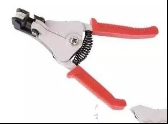

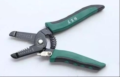

有关剥线钳的使用问题,剥线钳可以带电作业吗,这就涉及到剥线钳的安全使用问题,如果剥线钳可以带电作业的话,会有哪些安全隐患,下面具体来看下。剥线钳能不能带电作业
剥线钳不锋利,剥线钳剥线的一瞬间双手向外用力,双手的活动范围相对有限,所以剥线钳的使用相对简单轻松。
如上图中,这种剥线钳相对好操作。
如上图,上面这种剥线钳不太好操作。
不管是家庭还是工厂,使用剥线钳工作的地方并不全是理想的工作环境,比如空间狭小,站立不稳等情况均可能存在,所以带电剥线非常危险,个人的观点是千万不要带电工作。
另外,即使穿着绝缘鞋、带着绝缘手套,但是触电的危险依然比较高。穿绝缘鞋、带绝缘手套不是为了触电去防范的,而是为了防止在知情的情况下被电到,比如电机外壳带电等。
所以,在明知有电的情况下,千万不要盲目操作,剥线钳的正确使用方法还是先断电后操作、检修等,并且在上机供电开关悬挂检修指示牌,防止他人合闸送电。
特别注意:千万不可以约定的方式进行检修和送电,比如两个人约好半小后送电。在出现意外的情况下,无法在半小时内检修完成,另外一边已经送电,则非常容易造成损失和危害。必须加强安全意思,按照安全用电规范操作,才不会造成不必要的安全事故。
