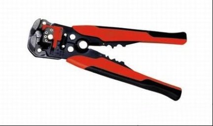

有关剥线钳的知识,剥线钳也是电工常用工具之一,在绝大部分的剥线操作中,都离不开剥线钳,那么剥线钳的规格有哪些,剥线钳什么牌子好,下面具体来看下。一、剥线钳的规格
剥线钳的材料:钳体采用Q235号钢,钳套采用聚氯乙烯塑料。
剥线钳的组成:由刀口、压线口和钳柄组成,剥线钳的钳柄上套有额定工作电压500V的绝缘套管。
剥钳的规格:140毫米,160毫米,180毫米(都是全长)。
210524dfrmgcgzr4cef0m8.jpg 二、剥线钳什么牌子好
1、史丹利剥线钳:十大剥线钳品牌之史丹利。
2、赛拓剥线钳:十大剥线钳品牌之赛拓。
3、宝工剥线钳:十大剥线钳品牌之宝工。
4、福吉斯特剥线钳:十大剥线钳品牌之福吉斯特。
5、力易得剥线钳:十大剥线钳品牌之力易得。
6、艾威博尔剥线钳:十大剥线钳品牌之艾威博尔。三、剥线钳的使用方法
1、根据缆线的粗细型号,选择对应的剥线刀品牌和种类。
2、将准备好的电缆放在剥线工具的刀刃中间,选择好要剥线的长度。
3、握住剥线工具手柄,将电缆夹住,缓缓用力使电缆外表皮慢慢剥落。
4、松开工具手柄,取出电缆线,这时电缆金属整齐露出外面,其余绝缘塑料完好无损。
