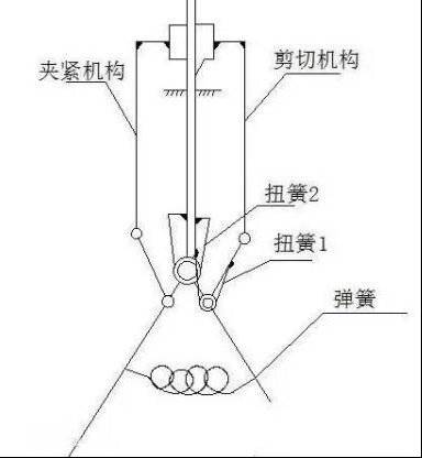

有关剥线钳的知识,剥线钳是专门用来剥线的工具,为了更好的使用剥线钳这种电工工具,必须先熟悉下剥线钳的机构原理,以及剥线钳的性能标准,下面具体来看下。剥线钳的机构原理
当握紧剥线钳手柄使其工作时,图中弹簧先被压缩,使得加紧机构加紧电线。
在扭簧1的作用下剪切机构不会运动,当加紧机构完全夹紧电线时,扭簧1所受的作用力逐渐变大致使扭簧1开始变形,使得剪切机构开始工作。
此时,扭簧2所受的力还不足以使得夹紧机构与剪切机构分开,剪切机构完全将电线皮切开后剪切机构被夹紧。扭簧2所受作用力增大,当扭簧二所受作用力达到一定程度时,扭簧2开始变形,夹紧机构与剪切机构分开,使得电线被切断的绝缘皮与电线分开,从而达到剥线的目的。

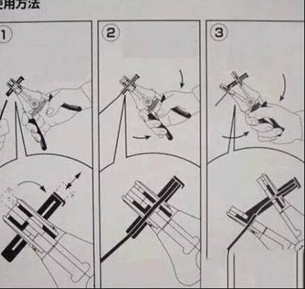

注意事项:
为了不伤及断片周围的人和物,请确认断片飞溅方向再进行切断,如下图:
