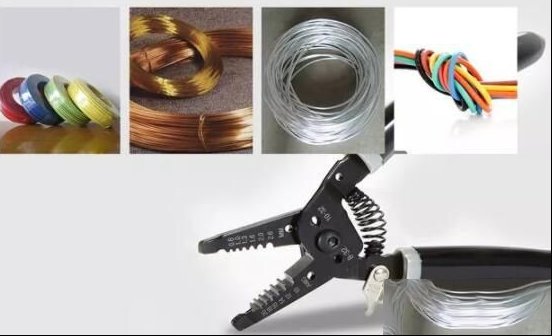

为了保证剥线钳的长久使用,除了剥线钳使用时规范操作之外,有些注意事项是必须要关注的,以下是剥线钳的七条使用注意事项,供大家参考。剥线钳的使用注意事项
1、不要将剥线钳当锤子使用,否则用力过大或锤击物较硬会使剥线钳断裂。
2、不要将剥线钳当扳手使用,否则剥线钳的刀片将会出现裂口,影响日后剥线钳的正常使用。
3、不要将剥线钳当老虎钳(钢丝钳)使用,不要用剥线钳夹断钢丝或铁丝等硬物,避免剥线钳的刀片变钝,影响正常使用。
4、不要因为剥线钳钳柄不够长而盲目延长钳柄长度,而应使用相应规格的剥线钳进行操作。
5、有些剥线钳钳柄的保护套采用的材质不是绝缘体,而是橡胶套,不具备防电的作用,不能带电工作。
6、剥线钳的钳柄(绝缘部分)不能存在缺口、伤痕等问题,否则使用时会存在安全隐患。
7、在使用剥线钳时最好佩戴目镜,以防止眼睛遭受伤害。
剥线钳的使用方法可以分为三步:
1、在使用剥线钳剥削导线绝缘层时,先用标尺将需要剥削的绝缘长度测量好,做好相应的记号。如果剥线钳自带长度尺,那么可以直接用剥线钳测量剥离长度。
2、一只手握住剥线钳的钳柄,另一只手把导线放入到剥线钳的刃口中。
3、握紧剥线钳的钳柄把不需要的导线绝缘层剥离开来,露出金属导线。
