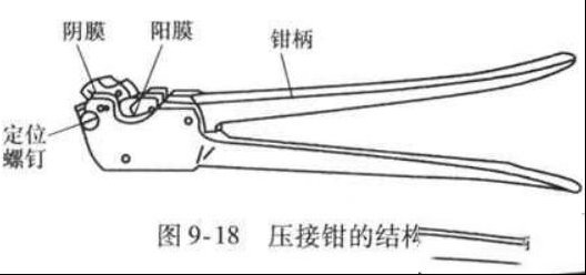

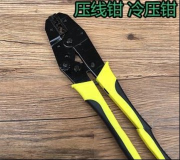

有关压线钳子的使用方法,在平时会用压线钳子来剪断一些铁线之类的东西,那么压线钳子究竟怎么使用,需要注意什么问题,下面来看下。压线钳子的正确用法
1、检查被压着端与电线规格是否配合。
2、选择待压着的模具,例如待压线的端子规格240mm2,则选择240mm2左右的模具。
3、将模具装入活塞与模具固定座中。
4、将进回油开关以顺时针方向拧紧反复摇动手柄,仔细观察模具,当上下模具碰在一处时就表示压着完毕。如果使用时未注意继续摇动,则泵浦有喀嚓声音,这时安全保护装置打开,活塞停止前进,此时应将回油开关以逆时针方向转动,则活塞回到原来位置。
注意:模具未装上不能压紧。以免活塞、钳口损坏。压线钳的正确使用方法

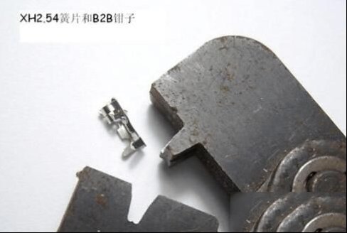

有关压线钳的小知识,在电工的常用工具中,压线钳是一种用来连接铜、铝等导线的工具,这里说一说压线钳的分类,以及压线钳的使用方法,供大家学习参考。端子压线钳的用法及注意事项
有关端子压线钳的用法,在使用压线钳压接端子时,应该如何操作压线钳,有哪些需要注意的问题,一起来学习下。
