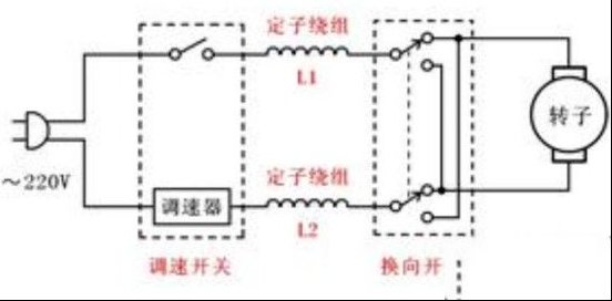

有关手电钻的使用,手电钻也是电工常用工具之一,手电钻是一种以交流电源或直流电池为动力的钻孔工具,手电钻调速开关的工作原理,以及手电钻的使用注意事项,一起来看下。手电钻调速开关的工作原理
手电钻的主要构成:钻夹头、输出轴、齿轮、转子、定子、机壳、开关和电缆线。
手电钻(手枪钻)是一种用于金属材料、木材、塑料等钻孔的工具。当装有正反转开关和电子调速装置后,可以用来作电螺丝刀使用。有些型号配有充电电池,可以在没有外接电源的情况下正常工作。
调速开关的工作原理:
调速开关是通过改变输出方波的占空比使负载上的平均电流功率从0-100%变化、从而改变负载、灯光亮度/电机速度。利用脉宽调制(PWM)方式、实现调光/调速,其优点是电源的能量功率、可以得到充分利用、电路的效率高。例如:当输出为50%的方波时,脉宽调制(PWM)电路输出能量功率也为50%,即几乎所有的能量都转换给负载。
而采用常见的电阻降压调速时,需要使负载获得电源最大50%的功率,电源必须提供71%以上的输出功率,其中21%消耗在电阻的压降及热耗上。大布部分能量在电阻上被消耗掉、剩下的才是输出的能量、转换效率很低。
此外,HW-A-1040型调速因其采用开关方式热耗几乎不存在、HW-A-1040型调速在低速时扭矩非常大,调速器带有自动跟踪PWM,采用脉宽调制(PWM)方式,可以使负载在工作时得到几乎满电源电压,有利于克服电机内在的线圈电阻而使电机产生更大的力矩功率。手电钻的使用注意事项
