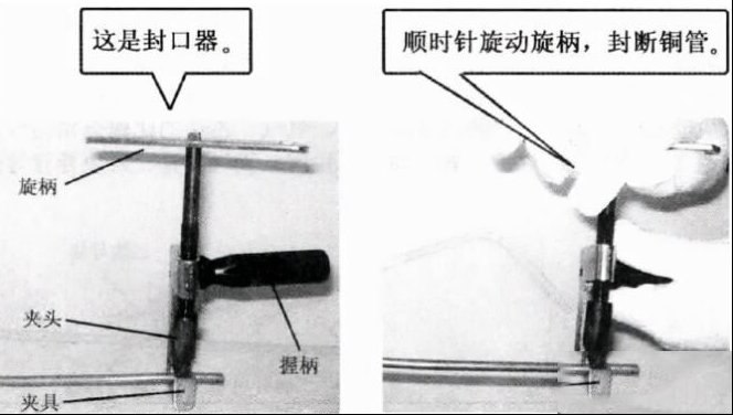

有关封口器的小知识,在给铜管封口时,除了使用封口钳外,还可以使用封口器,二者的作用相同,使用方法相近,但封口器比封口钳更加方便,下面来看下。封口器作用和用法
1、主要作用
铜管封口的工具除封口钳外,还有一种工具就是封口器,其作用与封口钳的作用一样。
2、使用方法
在使用封口器封口时,把铜管放在夹具与夹头之间。
具体操作:
一只手握住握柄,另一只手旋动旋柄,顺时针旋动是封口。相对来说,封口器比封口钳使用更加方便,且没有封口钳那么容易损坏。空调铜管用什么方法焊接好

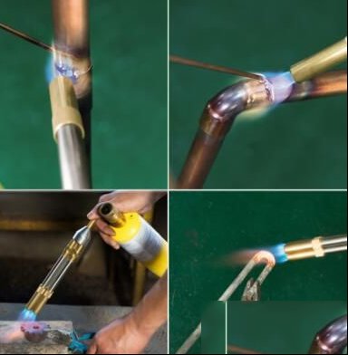

有关空调铜管的焊接方法,在安装和现场维修空调时,空调铜管焊接一般采用气焊,以下只讨论空调安装和维修中铜管的焊接方法,供大家参考。铜管焊接温度多少好
在进行铜管焊接时,铜基焊料焊接温度一般在500-600之间, 焊接过程中一般根据工件要求强度选择不同的焊料,在焊接时必须清洗工件防止虚焊,焊接过程中注意母材氧化,需增加气体保护等。电焊机焊接铜管的方法及注意事项
