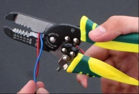

剥线钳松紧的调整方法
1、把需要剥线皮的电线剪平。
2、调好要剥皮的长度。
3、把线材接入钳口。
4、用力按压钳柄,把钳口中的线材的线皮剥去。
5、用力按压钳柄,把钳口中的线材的线皮剥去。
6、如果剥线口的压力过大,可以将压力调小,否则容易把线压断。这个螺丝顺时针调时将压力调大,逆时针时将压力调小。
剥线钳的使用方法
在使用时根据导线的粗细型号选择对应的剥线刀口,把准备好的导线放在剥线钳的刀刃中间,选择好需要剥线的长度。
握住剥线钳手柄,将导线夹住,缓缓用力,以使导线外表皮慢慢剥落。松开剥线钳手柄,取出导线,导线的金属整齐地露在外面,其余绝缘层完好无损。
必须选择好合适的刀口,如果导线过粗而刀口小,就可能会损坏到内部的金属导线;如果导线过细而刀口大,则无法把绝缘层剥离导线。
具体操作方法:
1、根据缆线的粗细型号,选择相应的剥线刀口。
2、将准备好的电缆放在剥线工具的刀刃中间,选择好要剥线的长度。
3、握住剥线工具手柄,将电缆夹住,缓缓用力使电缆外表皮慢慢剥落。
4、松开工具手柄,取出电缆线,这时电缆金属整齐露出外面,其余绝缘塑料完好无损。
