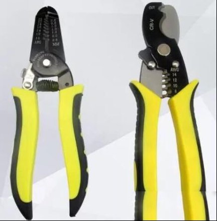

带电作业接线时需要注意的问题,主要有如下几点:
1、带电作业时,不能紧张,不能手抖,必须做到稳和准;
2、接线时,先把三根电线分开一定的距离,以免接线时误碰到其它电线,然后使用剥线钳把电线绝缘层剥开。注意,剥开电线时,一根就连接一根,然后再开始下一根电线。
3、最后,不能把电线接错了,必须按照电线的颜色对应来接线,如果电线接错了,对于后续操作就会带来很多麻烦。
带电施工必须在保证安全措施的情况下,前级要有漏电保护开关,否则严禁施工。
如果是换空气开关,一般家庭前级都有漏电保护开关总闸,一定要关掉开关总闸再接线。
如果必须带电更换空气开关,必须关掉空气开关控制的电器、灯等用电设施,以防止电源形成回路触电。
在带电作业时,人与地需处在绝缘状态,脚穿绝缘鞋或站在干燥的木凳上。在进行接线时,一定要防止火、零线短路。接火线,零线要处于绝缘状态;接零线,火线要处于绝缘状态。
注意,一般不要带电作业,除非在特殊情况下,当必须带电作业时,务必做好安全保护措施。
