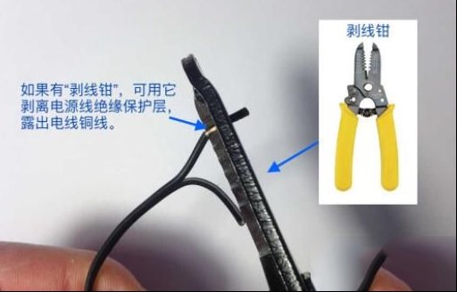

剥线钳是可以带电作业的,例如家里换空气开关,必须带电作业,是可以使用剥线钳的。
注意,在使用剥线钳带电作业时,必须按照电工的操作规程进行,而且能不带电作业的尽量不要带电作业。
首先,穿戴好电工防护用品用具:
如果必须要带电作业,那么就一定要做好防止触电的措施,如果没有防止触电的措施,建议不要进行带电作业。
电工使用的防具用品主要有绝缘手套和绝缘鞋,带电作业时必须穿带好合格的绝缘手套和绝缘鞋,不要认为自己是老电工,自己是专业电工,就不用穿戴绝缘手套和绝缘鞋,一旦发生触电危险,将会终生遗憾。
带电操作时接线的顺序:
带电作业时,必须知道火线、零线和地线的接线顺序,正确的接线顺序:最先接地线,然后接零线,最后接火线;
按照上面的接线顺序,先地线,后零线,最后火线,可以保证一旦接线时触碰到火线,电流可以通过地线导入大地,如果安装有漏电保护器,漏电保护器就会跳闸,从而可以避免对人体造成伤害。
所以,带电作业接线时,必须注意火线、零线和地线的接线顺序,不能搞错了接线顺序,对用电设备与电工本人都是一种安全保障。
