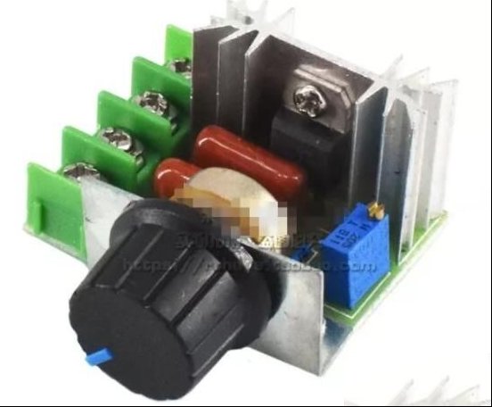

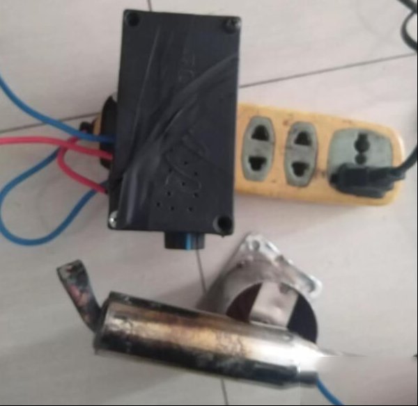

1、购买一个交流可控硅调压模块(几块钱),加一个塑料外壳,接一个插座,可以调电压,从而实现可调温功能。改造完成的插座,具有调速、调光、调温等多种功能。

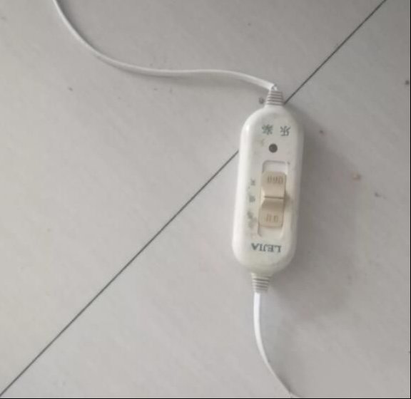

2、使用一个报废的电热毯开关,其中有高中低档,接上电烙铁或另接一个插座,也可以将普通电烙铁改造成可调温电烙铁。
