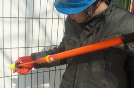

有关验电器的使用知识,高压验电器用于测试电压高于500V以上的电气设备是否带电,在使用高压验电器时应注意以下几点,包括自检试验,将高压验电器在有电的电器上进行测试,再到停电的设施上验电等。高压验电器的使用注意事项
1、进行验电操作前要进行自检试验,确认验电器警报音箱良好。按下验电器上试验按钮应有警报音,发光二极管发出闪光。若自检发现无声光指示和报警时,不得进行验电操作。
2、 进行验电操作前,确认与被测电压等级相同的高压验电器表面无破损、裂纹,合格证必须在有效期内。
3、验电时,先将高压验电器在有电的电器上进行测试,再到停电的设施上验电。
4、在雷雨天(听见雷声或者看见闪电)禁止验电。
5、当自检试验不能发出声光报警时,应检查电池。更换电池时应注意正负极不能装反。
6、验电操作必须由两个人进行,一人验电,一人负责监护。
7、验电人要戴绝缘手套,手握部位不得超过保护环;验电人逐渐靠近被测体,开氖管是否发光,若氖管一直不亮,则说明被测体不带电。
