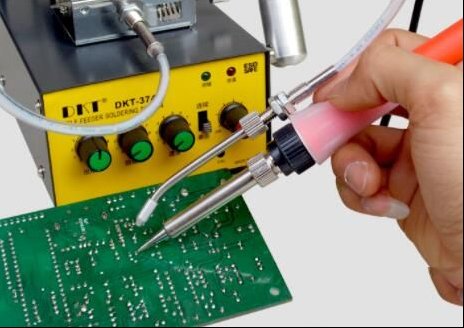

有关电烙铁的知识,电烙铁是电工焊接时的必备工具,在使用时需要很多辅助材料及其它工具,主要包括焊锡、助焊剂、镶子、尖嘴钳、偏口钳等。电烙铁使用时的辅助材料
1、焊锡
熔点较低的焊料,主要用锡基合金做成。
2、助焊剂
松香是最常用的助焊剂,助焊剂可以帮助清除金属表面的氧化物,利于焊接,保护烙铁头。
3、焊接时的辅助工具
辅助工具一般是在固定或移除小元器件时使用的,最常用到的是镶子,此外还有尖嘴钳、偏口钳等。
