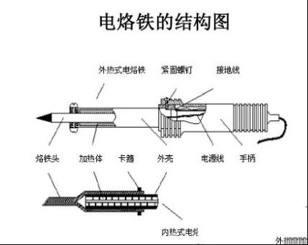

有关电烙铁的使用知识,新买来的电烙铁在使用前,必须将铁头上均匀地镀上一层锡,一是方便焊接,二是可以防止烙铁头表面氧化,这里介绍了电烙铁镀锡操作方法及焊接步骤,一起来看下。电烙铁镀锡操作方法
准备好一块细砂纸,然后轻轻将烙铁头打磨光亮,通电烧热,将烙铁头蘸上松香,用刃面接触焊锡丝,焊锡熔化涂布烙铁头,即完成镀锡操作。
旧的烙铁头如严重氧化或表面有异物附着,可以用钢铿将其铿去,使表面露出金属光泽,然后重新镀锡。
210419l0qq64x4v0t7vkkx.jpg 焊接的基本步骤
1、为了使焊点导电性良好,用砂纸先将烙铁头打磨干净。注意力度要轻,不要使烙铁头过度磨损,过度磨损易被氧化。
2、将电烙铁通电加热,待温度可以使焊锡熔化时,将烙铁头涂上助焊剂,再将焊锡均匀地涂在烙铁头上。
3、用带焊锡的烙铁头接触焊点,当焊锡浸没焊点后,慢慢上拉电烙铁。
4、焊接完成后,将电烙铁断电放在烙铁架上。注意,小心被余温灼伤。
5、电路板上残余的助焊剂,可以用酒精清洗干净,防止碳化后的助焊剂影响电路正常工作。
