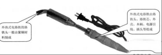

1.外热式电烙铁
外热式电烙铁由烙铁头、烙铁芯、外壳、木柄、电源引线、插头等组成,因其烙铁头安 装在烙铁芯里面而得名,如下图所示。
烙铁头一般由紫铜材料制成,其作是储存和传导热,在使用时烙铁头的温度必须高于被焊接物的熔点。
烙铁的温度取决于烙铁头的体积、形状和长短。另外,为适应不同焊接要求,会有不同规格的烙铁头,常见的有锥形、凿形、圆斜面形等。

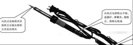

2.内热式电烙铁
内热式电烙铁由手柄、连接杆、弹簧夹、烙铁芯、烙铁头组成,因烙铁芯安装在烙铁 头里面而得名。
内热式电烙铁发热快,热利用率高(一般可达350-C)且耗电省、体积小, 得到了更普遍的应用,如下图。

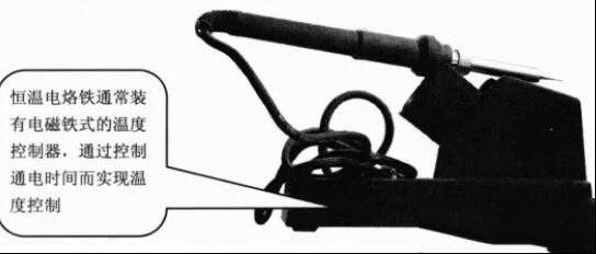

3 .恒温电烙铁
恒温电烙铁的烙铁头内,一般装有电磁铁式的温度控制器,通过控制通电时间而实现温度控制。当给电路通电时电烙铁的温度上升,当到达预定温度时强磁体传感器达到了居里点磁性消失,这样磁芯断开时便停止通电。当温度低于强磁体传感器的居里点时,磁体恢复磁性并吸引永久磁铁,接通控制开关,继续供电电烙铁的温度上升。如此往复,得到温度基本恒定的恒温电烙铁,如下图。

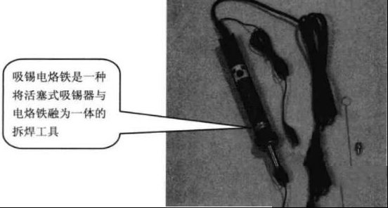

4.吸锡电烙铁
吸锡电烙铁是一种将活塞式吸锡器与电烙铁融为一体的拆焊工具,具有使用方便、灵活、适用范围宽等优点,缺点是每次只能对一个焊点进行拆焊。
