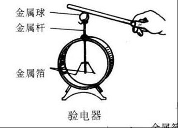

验电器是一种常见的验电工具,主要用来检查高压线路和电力设备是否带电,是变电所常用的安全用具。高压验电器一般以辉光作为指示信号,新式高压验电器,也有靠音响或语言作为指示的。高压验电器由金属工作触头、小氖泡、电容器、手柄等组成。
以下介绍下验电器的工作原理及验电器的使用注意事项,一起来看下。验电器的工作原理
利用验电器进行检验的时候,一般会把物体跟金属板进行接触。一旦物体带电的时候,那么就会有电荷传输到两片金箔上面,由于金箔的电量相同,电荷相同,所以就会彼此出现排斥的情况。
这样金箔片就会张开,张开的大小是随着电荷的量而定的,带的电量越多,那么张开的角度也就会变得越大。当物体本身不带点的时候,那么金箔片就不会分开。
210412ceafjeaf7alcjw9w.jpg 验电器使用注意事项
