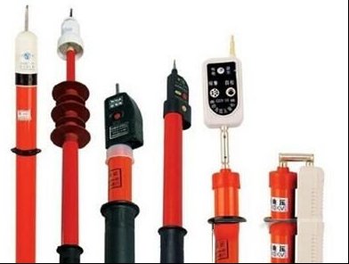

验电器使用和维护要求
1、在使用前必须自检,方法为:用手指按动自检按钮,指示灯应有间断闪光,散发出间断报警声,说明该仪器正常。
2、进行10KV以上验电作业时,必须执行《电业安全工作规程》工作人员戴绝缘手套、穿绝缘鞋并保证对带电设备的安全距离。
3、在使用验电器时,必须手握绝缘杆最下边部分,以确保绝缘杆的有效长度,并根据《电业安全工作规程》的规定,先在有电设施上进行检验,验证验电器确实性能完好,然后才可以使用。
4、验电器应定期做绝缘耐压试验、启动试验。潮湿地方三个月,干燥地方半年做一次。若发现验电器产品质量不可靠,必须马上停止使用。
5、注意,在雨天、雾天不能使用。
6、验电器必须存放在干燥、通风无腐蚀气体的场所。
