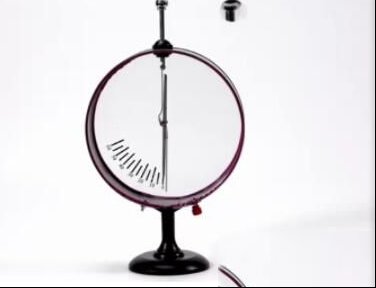

验电器是法国的让·安东尼·诺雷发明的一种验电工具,验电器构造如下图:
图1:验电器
上部是一金属球,它和金属杆相连接,金属杆穿过绝缘的橡皮塞, 下端是两片极薄的金属箔,外层是绝缘的玻璃瓶。
根据同种电荷相互排斥的原理,待检验物体接近金属球:可能产生静电感应。如带正电的物体接近不带电的验电器的金属球,则由于静电感应,验电器金属球处感应出负电荷,而金属箔则由于带正电而张开一定角度。
如果验电器原来带正电,由于静电感应,同种电荷相斥,金属球的正电荷电荷量减少,金属箔电荷量增多,张角增大;如果验电器原来带负电,则异种电荷相吸,金属球电荷量增大,金属箔电荷量可能只减少,可能先减小,然后带正电增加,因此张角可能只减小,可能先减小后增大。
如果待检验物体与金属球接触,如果物体带电,就有一部分电荷传到两片金属箔上,金属箔由于带了同种电荷,彼此排斥而张开,所带的电荷越多,张开的角度越大;如果物体不带电,则金属箔不动。
和上述判定方法一样,可以识别出正负。
