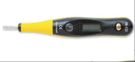

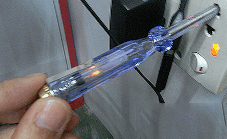

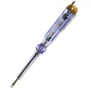

电笔大家都比较熟悉,物理课上都有体验过,可以用来检查电路是否有通电问题。常见的电笔有氖管电笔和数字电笔两种,氖管电笔只能测试是否有电,而数字电笔可以读到电压数值。

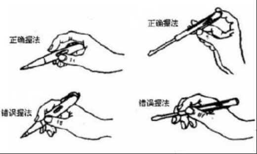

电笔的使用方法有两种:一种是侧握,另一种是直握。
很多人使用电笔的方法都是错误的,在测试电路时,手千万不能碰到接触线路的金属部分,否则就会发生触电事故。
另外,对于带电检测的作业,必须交给专业电工来做,非专业人士不要乱动。测电笔的工作原理与正确用法
