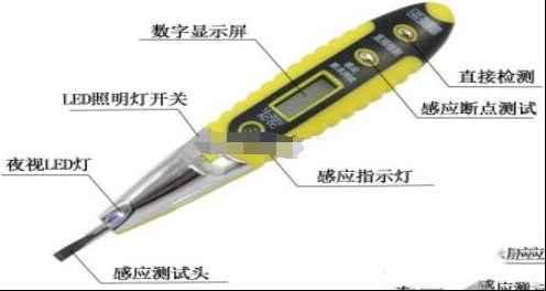

有关电笔的小知识,怎么测试电笔上的感应断点,电笔感应断点的测试原理是什么样的,在测量时用笔尖接触火线即可测量出电压值,下面具体来了解下。电笔上的感应断点测试
感应式电笔断点测试和直接测验各有一个按钮,在测量电压时,按住直接测验按钮,然后用笔尖接触火线即可测量电压,电压会显示在液晶屏上。
若用来测量一段通电绝缘导线内部的断点,按住断点测试按钮,然后用笔尖接触绝缘导线,并在导线上垂直轻轻滑动。
若导线在某处是通路,那么显示屏显示一个
