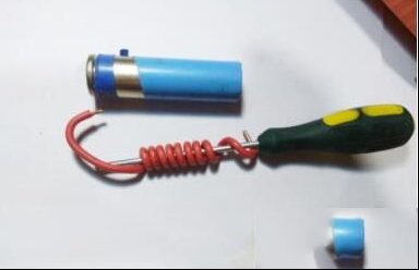

方法2:找一节电池进行充磁。用导线在螺丝刀上绕个线圈,然后通电充磁,1.5V的电池即可,线圈两端接正负极一分钟左右。网上卖的充磁器也是这个原理--电生磁。
图2:用电池充磁
上图使用充电电池,电压3伏多点,充个几秒即可,磁力很强劲(注意短接有火花,线圈多绕一些)。下面教大家自己动手做个充磁器。

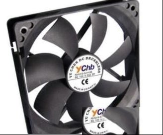

图3:小风扇

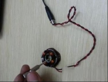

找一个废弃不用的小风扇,很多电器上都有,散热用的。拆掉外壳只留里面的铁芯,注意别伤了铁芯上的铜丝,比如上面这个风扇,找个12伏电源,一般废弃的台式电脑上就有。

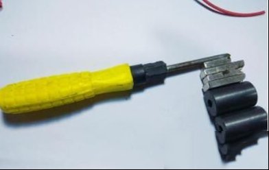

图4:充磁器
给线圈通电,把螺丝刀放中间加磁,几秒钟即可。螺丝刀消磁的方法
