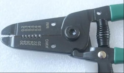

多功能能截断线,老式的线中间剥线方便。最好别买生铁的,扁嘴式的买台湾宝工的,细线买那种带线规编号的剥线钳。
1.剥线钳按大小分1.0-1.6-2.0-2.6-3.2mm,这些都比较常用,价格便宜,分手动和半自动。

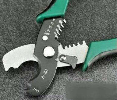

2.鸭嘴自动剥线钳切线钳,用于粗点的,价格不贵,更粗的建议用刀子。
最古老的一款,不太好用,容易伤线。
以上适合剥电缆6到185,主要用前端,后面的效率太低。

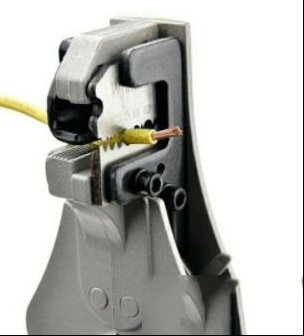

半自动剥线,效果也行,钳子有一定分量,适合批量剥线。
与上一个差不多,属于半自动,剥线长度可以调,但不能太长,不宜剥太粗的线,适合剥排线。
