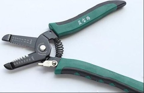

以上这种剥线钳相对好操作。

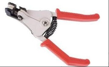

这种剥线钳就不太好把握了。
