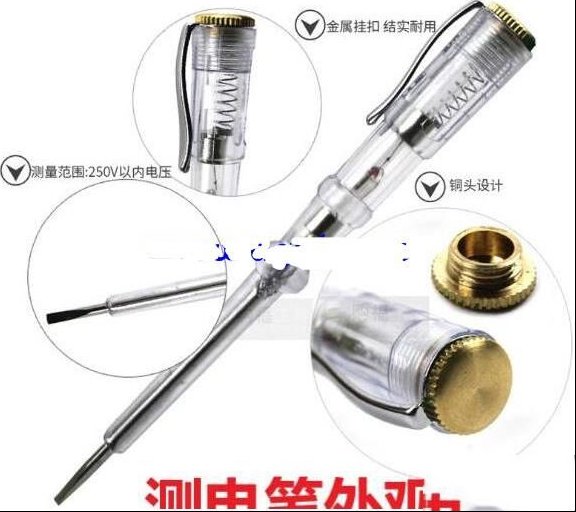

测电笔是电工必备工具之一,用来测量导体是不是带电,主要用在检验电气线路和电气设备有没有带电,这里介绍了测电笔的外观与结构,以及测电笔的使用方法,供大家参考。测电笔外观与结构
外观形状像一支钢笔,以下是常见的外观,如下图。
测电笔的外观不止这一种,其外观还有像螺丝刀形状的,但不能作为螺丝刀使用的,不能用它紧固螺钉,拆卸螺丝的。还有一些新型的测电笔,像数字式的,不但能观察到导线有没有电,还能测出电压的数值来。另外,有些电工朋友使用的测电笔是感应型的,使用起来非常方便。测电笔种类有很多,增加了电工们的选择余地。
测电笔的结构,一般测电笔有触电极、电阻、氖泡、弹簧和金属端盖(手触极)等部分组成。对于数字式的还有显示屏、指示灯、验电测时键和断电测试键等部分组成。测电笔的使用方法

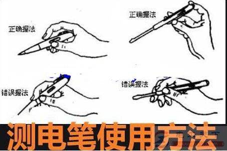

在使用测电笔检验电气设备或导线某个部位是否有电时,手要接触测电笔末端的金属点。一定不能用手去接触测电笔前端与电路相接触的金属部分,以下是测电笔的正确和错误操作方法:
另外,为了确保安全,在使用测电笔去测量电气设备时要穿上绝缘鞋,并使握测电笔的手始终保持干燥。在家庭中使用时,除了手要干燥外,最好站在绝缘物体上去测量。
在使用测电笔前,必须检查电笔的外观,如果发现笔身出现了裂纹,绝缘程度会有所下降,这时就不能再使用了。如果发现测电笔中没有电阻,也不能随便找个电阻去更换,因为测电笔的这个电阻是比较大的,一般在1兆欧到2兆欧之间,如果选用低的阻值会造成电流增大,就容易发生触电的危险。
另外,在使用时保持测电笔表面的清洁和干燥,不至于降低它的绝缘性能。在测电笔使用前,最好在有电的导体上检验一下是否能正常验电。如果在使用时氖管损坏不能发光,或其它部件损坏不能正常验电的话,就容易造成误判,认为有电的物体没带电,就会给操作人员带来极大的危险。
