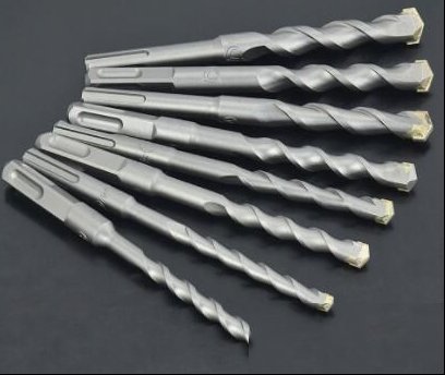

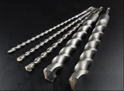

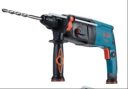

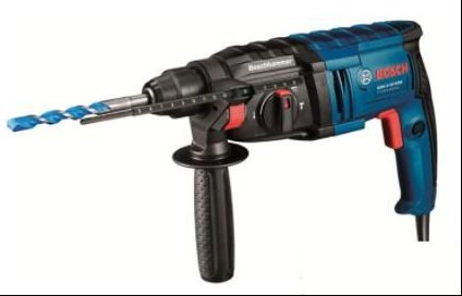

电锤是专业打孔工具,对绝大部分墙体均具有较强的冲击钻孔效果,常用的电锤主要有两种,不同电锤配套的钻头如下,一起来看下。电锤配套的钻头
1、传统型的电锤
2、配方柄钻头
3、新型轻便电锤
4、配备圆柄钻头
注意,二者之间不通用,老式传统型电锤,可以用新型圆柄钻头,但在使用时钻头容易夹到墙中,并且容易损坏钻头和电锤夹头。
