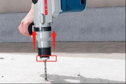

有关电钻的小知识,电钻钻头怎么更换,无论是电钻还是冲击钻,在更换钻头时的操作基本相同,钻头有不同的类型,比如卡扣式、塑料螺纹及铁质螺纹,根据不同的钻头类型采用不同的更换方法。电钻钻头的更换方法

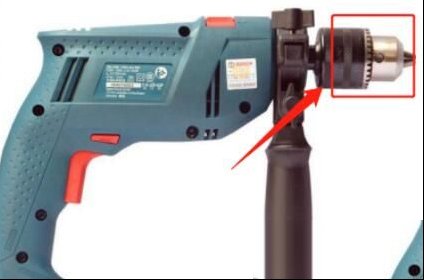

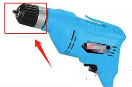

电钻和冲击电钻换钻头的方式相同,只是上钻头的钻夹头分自紧式钻夹头和手紧式钻夹头,用自紧式钻夹头的电钻在更换钻头时,一手把持住钻夹头,一边开动电钻的反向开关,可以把原来的钻头换下来,并可以用同样的方法把钻头上上去。
当然,不能搞错开关的正反向,若是手紧式钻夹头,只需要通过自带的钻夹头钥匙开一下即可完成更换。
1、卡扣式
这类电钻常见于
