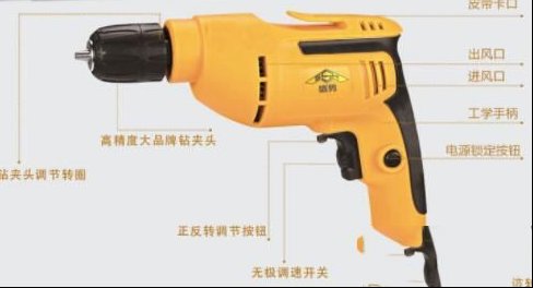

有关手电钻的使用问题,手电钻拧不开了怎么办,想对钻头进行清洗,但却一直打不开,有什么好的解决办法吗,手电钻拧不开时可用WD-40润滑油试一试,下面具体来看下。电钻拧不开的解决办法
1、给电钻喷一些WD-40润滑松动剂试一试。
2、也可以泡几天煤油,大多数都是可以拧开的。
3、火烧(加热之后趁热拆),100多度就行,别烧退火了。
手电钻是什么
手电钻是以交流电源或直流电池为动力的钻孔工具,是手持式电动工具的一种。
手电钻是电动工具行业销量最大的产品,广用于建筑、装修、泛家具等等行业,用于在物件上开孔或洞穿物体,有的行业之也称为电锤。
