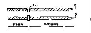

1)绝缘杆(绝缘棒)
工作部分为金属钩。
绝缘部分和握手部分:沾过漆的硬木、硬塑料、玻璃钢制成,中间用护环分开。
应用场合:操作高压隔离开关、跌落式熔断器的分合、临时接地线的安装、拆除,测量、试验等。
配合相应电压等级的绝缘靴、绝缘手套、绝缘垫。
绝缘棒使用时注意事项:
(1)使用前,必须核对绝缘棒的电压等级与所操作的电气设备的电压等级是否相同。
(2)使用绝缘棒时,工作人员应戴绝缘手套,穿绝缘靴,以加强绝缘棒的保护。
(3)在下雨、下雪或潮湿天气,无伞型罩的绝缘棒不宜使用。
(4)使用绝缘棒时要注意防止碰撞,以免损坏表面的绝缘层。

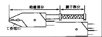

2)绝缘钳
绝缘材料:电木、胶木、沾过漆的硬木
场合:装拆高压熔断器的容管。
配合相应电压等级的绝缘靴、绝缘手套。
绝缘夹钳使用及保存的注意事项:
(1)使用时绝缘夹钳不允许装接地线。
(2)在潮湿天气只能使用专用的防雨绝缘夹钳。
(3)绝缘夹钳应保存在特制的箱子内,以防受潮。
(4)绝缘夹钳应定期进行试验,试验方法同绝缘棒,试验周期为一年,10~35kv夹钳实验时施加三倍线电压,220v夹钳施加400v电压,110v夹钳施加260电压。

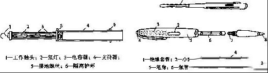

5)验电器
携带式电压指示器,分为高压、低压验电器两种。
低压验电器(试电笔):用于380/220v系统,使用时,手拿验电器,以一个手指触及金属盖或中心螺钉,金属笔尖与被检查的带电部分接触,如氖灯发亮说明设备带电。灯越亮电压越高。
高压验电器:一般制成10kv及35kv。用其工作触头接近或接触带电设备时,则有电容电流通过氖灯,发光表明设备带电。
