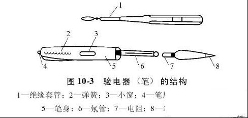

3.验电器 (笔)
验电器 (笔) 的结构如图3所示。
(1)用途 用来检查设备是否带电的一种专用安全用具。分为高压、低压两种。
(2)安全操作要点
① 应选用电压等级相符,且经试验合格的产品。
② 验电前应先在确知带电设备上试验,以证实其完好后,方可使用。
③ 使用高压验电器时,不要直接接触设备的带电部分,而要逐渐接近,致氖灯发亮为止。
④ 使用时应注意避免因受邻近带电设备影响而使验电器氖灯发亮,引起误判断。验电器与带电设备距离应为:电压为6kV 时,大于 150mm;电压为 10kV 时,大于 250mm。

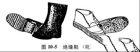

5.绝缘鞋 (靴)
绝缘鞋 (靴) 如图 10-5所示。
(1) 用途 进行高压操作时用来与地保持绝缘。
(2) 安全操作要点 严禁作为普通鞋 (靴) 穿用,使用前应检查有无明显破损,用后要妥善保管,不要与石油类油脂接触。

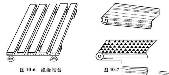

6.绝缘站台
绝缘站台如图 10-6所示。
(1) 用途 在任何电压等级的电力装置中带电工作时使用,多用于变电所和配电室,如用于室外。
(2) 安全操作要点 不应使台脚陷入泥土或台面触及地面,以免过多地降低其绝缘性能。
7.绝缘橡皮垫
绝缘橡皮垫 (绝缘垫) 如图 10-7所示。
(1) 用途 带电操作时用来作为与地绝缘。
(2) 安全操作要点
① 最小尺寸不得小于 0.8m ×0.8m。② 在使用过程中,应保持绝缘垫干燥、清洁,注意防止与酸、碱及各种油类物质接触,以免受腐蚀后老化、龟裂或变黏,降低其绝缘性能。
③ 绝缘垫应避免阳光直射或锐利金属划刺,存放时应避免与热源 (暖气等) 距离太近,以免急剧老化变质,绝缘性能下降。
④ 使用过程中要经常检查绝缘毯有无裂纹、划痕等,发现有问题时要立即禁止使用并及时更换。

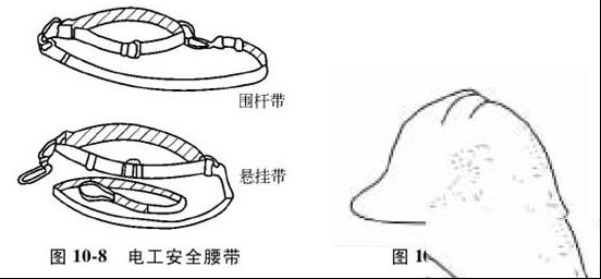

8.电工安全腰带
电工安全腰带 (安全带) 如图 10-8所示。
(1) 用途 在电杆上、户外架构上进行高空作业时,用于预防高空坠落,保证作业人员的安全。
(2) 安全操作要点 不用时挂在通风处,不要放在高温处或挂在热力管道上,以免损坏。
9.安全帽
安全帽如图 10-9所示
(1)用途 保护使用者头部免受外来伤害的个人防护用具。(
2) 安全操作要点
① 帽壳完整无裂纹或损伤,无明显变形;
② 帽衬组件 (包括帽箍、顶衬、后箍、下额带等) 齐全、牢固;
③ 帽舌伸出长度为 10 ~ 50mm,倾斜度在 30°~ 60°之间;
④ 永久性标志清楚。

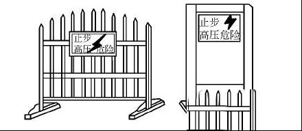

11.防护遮栏、标示牌
防护遮栏、标示牌如图 10-11所示。
(1) 用途 提醒工作人员或非工作人员应注意的事项。
(2) 安全操作要点 标示牌内容正确悬挂地点无误;遮栏牢固可靠;严禁工作人员和非工作人员移动遮栏或取下标示牌。

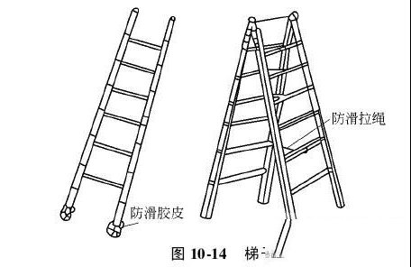

14.梯子
梯子如图 10-14所示。
(1) 用途 登高作业用具。
(2) 安全操作要点
① 为了避免靠梯翻倒,其梯脚与墙之间的距离不得小于梯长的 1/4。为了避免滑落,其间距离不得大于梯长的1/2。
② 在光滑坚硬的地面上使用梯子时,梯脚应加胶套或胶垫;在泥土地面上使用时,梯脚最好加铁尖。
③ 在梯子上作业时,梯顶一般不应低于作业人员的腰部,或作业人员应站在距梯顶不小于 1m 的横档上作业,切忌站在
梯子的最高处或上面一、二级横档上作业,以防朝后仰面摔下。
④ 登在人字梯上操作时,切不可采取骑马方式站立,以防人字梯两脚自动滑开时造成事故。

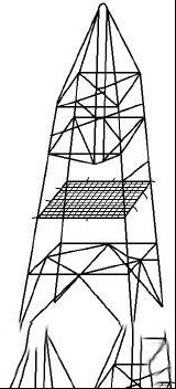

15.安全网
安全网如图 10-15所示。
(1) 用途 防止高处作业人员坠落和高处落物伤人而设置的保护设施。
(2) 安全操作要点① 每次使用前应检查网绳是否完整无损。受力网绳是直径为 8mm 的锦纶绳,不得用其他绳索代替。
② 分解立塔时,当塔身下段已组好,即可将安全网设置在塔身内部有水平铁的位置上,距地面或塔身内断面铁的距离应
不小于 3m,四角用直径 10mm 的锦纶绳牢固地绑扎在主铁和水平铁上,并拉紧,一般应按塔身断面大小设置。如果安全网不够大,也可接起来使用。

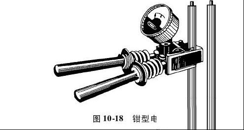

18.携带型电流指示器 (钳型电流表)钳型电流表如图 10-18所示。
(1) 用途 用以指示被测量的导线中的电流大小。
(2) 安全操作要点 使用时两手握住绝缘手柄,将铁芯张开,钳口套入被测带电体,然后将铁芯合拢,电流表便指示导体中电流读数。应保存在干燥地点,存放在特制的箱柜或盒子中,在潮湿或下雨的天气,禁止在室外使用。

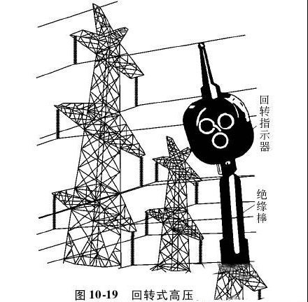

19.回转式高压验电器
回转式高压验电器是一种新型验电器,它利用带电导体尖端电晕放电产生的电晕风来驱动指示叶片旋转,从而检查设备或导体是否带电,也称风车式验电器。如图 10-19所示。
(1)%20用途%20不论在线路、杆塔上还是在变电所内部能够正确、明显地指示电力设备有无电压,适用于%206kV%20及以上的交流电压系统。
(2)%20安全操作要点
①%20使用前要按所测设备%20(线路)%20的电压等级选用合适型号的回转指示器和绝缘棒,并对回转指示器进行检查,证实良好方可使用。
②%20把检验过的回转指示器旋在绝缘棒上固定,并用绸布将其表面擦拭干净,然后转动至所需角度,以便使用时观察方便。
③%20根据设备%20(或线路)%20的电压等级,将绝缘棒拉伸至规定长度。绝缘棒上标有红线,红线以上部分表示内有电容元件,且属带电部分,该部分要按《电业安全工作规程》%20的要求与临近导体或接地体保持必要的安全距离。
④%20验电时,工作人员的手必须握在绝缘棒护环以下的部分,不准超过护环。回转指示器的金属触头应逐渐靠近被测设备%20(或导线),一旦指示器叶片开始正常回转,而说明该设备有电,应随即离开被测设备。叶片不能长期回转,以保证验电器的使用寿命。当电缆或电容上存在残余电荷电压时,回转指示器叶片仅短时缓慢转几圈,而自行停转,因此它可以准确鉴别设备是否停电。
⑤%20回转式高压验电器只适用于户内或户外良好天气,在雨、雪等环境下禁止使用。
⑥%20每次使用完毕,在收缩绝缘棒及取下回转指示器放入包装袋之前,应将表面尘埃擦拭干净,并存放在干燥通风的地方,以免受潮。回转指示器应妥善保管,不得强烈振动或冲击,也不准擅自调整拆装。
⑦%20为保证使用安全,验电器应每半年进行一次预防性电气试验。
