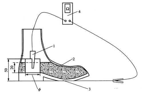

导电鞋是用导电胶做底,底面衬以屏蔽布料,再引出一根金属线与屏蔽裤的加筋线相连,使屏蔽服对人体形成一个完整的屏蔽面,并实现了有效的接地。
导电鞋的电阻值不应大于500Ω。如发现导电鞋电阻过大时,可按下图自行检测。
导电鞋电阻的测量示意图
1:测试电极接线柱(黄铜)、2:钢球(直径4mm)、3:测试电极(黄铜平板电极)、4:电阻表(阻值量程1~1000Ω)

导电鞋是用导电胶做底,底面衬以屏蔽布料,再引出一根金属线与屏蔽裤的加筋线相连,使屏蔽服对人体形成一个完整的屏蔽面,并实现了有效的接地。导电鞋的电阻值不应大于500Ω。如发现导电鞋电阻过大时,可按图自行检测。
