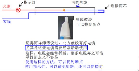

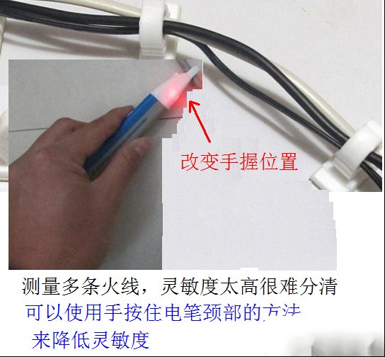

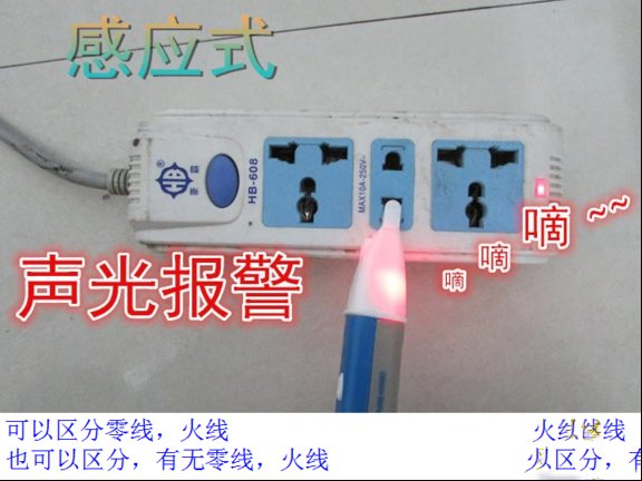

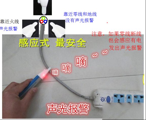

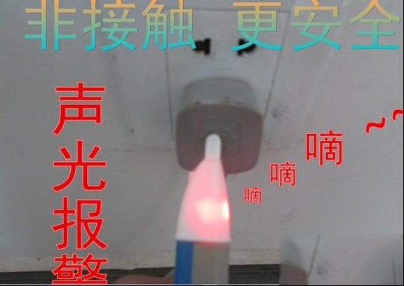

声光试电笔怎么用,声光试电笔使用方法图解,这种试电笔,可以不用接触金属部分,电工常用工具声光试电笔的用法图解,希望你会喜欢。声光试电笔的使用方法
以上这种试电笔,可以不用接触金属部分。
