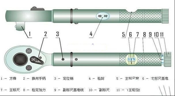

预置式扭力扳手怎么用,预置式扭力扳手使用方法,预置式扭力扳手是电工常用工具,预置式扭力扳手的使用注意事项,在日常电工操作中,如何正确使用预置式扭力扳手,一起来了解下。预置式扭力扳手的使用方法
根据工件所需扭矩值要求,确定预设扭矩值。
预设扭矩值时,将扳手手柄上的锁定环下拉,同时转动手柄,调节标尺主刻度线和微分刻度线数值至所需扭矩值。调节好后,松开锁定环,手柄自动锁定。
在扳手方榫上装上相应规格套筒,并套住紧固件,再在手柄上缓慢用力。施加外力时必须按标明的箭头方向。当拧紧到发出信号
