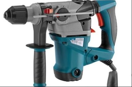

在使用电锤的过程中,有时会遇到电锤不冲击的问题,那么电锤不冲击怎么办,产生这种故障的主要原因是什么,有哪些比较好的解决方法,与电工天下小编一起来看下。电锤不冲击怎么办
1、电锤的机械故障
在电锤的使用过程中,最常见的二种机械故障,一是不冲击,二是冲击无力。
其中,不冲击多是由于活塞和冲锤上的胶圈老化造成的,检查方法:将大汽缸竖起来,口朝下,如果冲锤能自由落下,则说明胶圈老化了。
电锤胶圈出现老化后,电锤在工作时能听到活塞和冲锤相互撞击的声音,拆机后发现活塞和冲锤的端面发亮。
另外,冲击子短也会造成不冲击,无油会造成冲击无力。
2、电锤不冲击的解决方法
如果以上均正常,仍然不冲击,没有冲击力,那么就要检查下大汽缸是否有裂纹,有裂纹的话,需要换掉。
如果开机后电机转,锤头转而听不到压缩的声音,多半是连杆断或偏心轮断了。如果开机后电机转,锤头不转也无压缩的声音,则可能是一级轮损坏或转子的轴断。伞齿坏掉时,故障表现为转进无力或根本不转。
此外,还要注意断裂问题,当检查齿轮和轴的配合时,强烈的摩擦轴和齿轮胶和在一起,不易发现键的断裂,但带上负载后无法正常工作。
在更换新的配件之前,注意要把故障点内的赃物和油污处理干净,以便在检查时能够发现其它故障。
中间盖内的滚针轴承要使用品质好的产品,一些次品在发生损坏时,会将一级轮和转子的轴损坏,这一点务必要注意。
