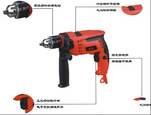

在平常的工作中,经常会用到冲击钻,使用它来进行冲钻操作,这里总结了正确使用冲击钻的八个注意事项,在使用冲击钻时,严格按照规程来操作,避免产生一些不必要的故障问题。冲击钻的使用注意事项
1、操作前,必须确认电源是否与电动工具上的常规额定220V电压相符合,以防止错接到380V的电源上。
2、使用冲击钻前,仔细检查机体绝缘防护、辅助手柄及深度尺调节等情况,机器有无螺丝松动现象。
3、冲击钻必须按材料要求装入φ6-25MM之间允许范围的合金钢冲击钻头或打孔通用钻头。严禁使用超越范围的钻头。
4、冲击钻导线要保护好,严禁满地乱拖防止轧坏、割破,更不准把电线拖到油水中,防止油水腐蚀电线。
5、使用冲击钻的电源插座必须配备漏电开关装置,并检查电源线有无破损现象。在使用中,若发现冲击钻漏电、震动异常、高热或者有异声时,必须立即停止工作,找电工及时检查修理。
6、冲击钻更换钻头时,应用专用板手及钻头锁紧钥匙,杜绝使用非专用工具敲打冲击钻。
7、使用冲击钻时,不可用力过猛或出现歪斜操作,事前务必装紧合适钻头,并调节好冲击钻深度尺。在垂直、平衡操作时,一定要徐徐均匀的用力,不可强行使用超大钻头。
8、对冲击钻的顺逆转向控制机构、松紧螺丝及打孔攻牙等功能,一定要熟练掌握与操作,在平时可以多练习下。电工工具冲击钻的结构图与常用功能

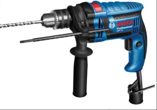

有关电工工具冲击钻的相关知识,冲击钻是一种旋转带冲击的电钻,结构图见文中所示,冲击钻的两种功能,一是可作为普通电钻使用,二是可用来冲打砌块和砖墙等建筑材料。博世冲击钻的价格与购买指南
有关博世冲击钻的价格,不同的博世冲击钻的型号对应不同的价格,从一百多元到六七百元的博世冲击钻市场均有销售,如何选择一款合适的冲击钻呢,一起来了解下。冲击钻与电锤有什么区别
