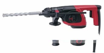

电锤是附有气动锤击机构的一种带安全离合器的电动式旋转锤钻,好电锤的特点包括良好的减震系统、精准的调速开关、稳定可靠的安全离合器等,在使用时严格按照电锤安全操作规程进行操作。电锤的安全操作规程
一、电锤是什么
电锤,是附有气动锤击机构的一种带安全离合器的电动式旋转锤钻。
常用的电类工具,电锤是电钻中的一类,主要用来在混凝土.楼板.砖墙和石材上钻孔。专业在墙面,混凝土,石材上面进行打孔,还有多功能电锤,调节到适当位置配上适当钻头可以代替普通电钻,电镐使用。
电锤是在电钻的基础上,增加了一个由电动机带动有曲轴连杆的活塞,在一个汽缸内往复压缩空气,使汽缸内空气压力呈周期变化,变化的空气压力带动汽缸中的击锤往复打击钻头的顶部,好象用锤子敲击钻头.故名电锤!
由于电锤的钻头在转动的同时还产生了沿着电钻杆的方向的快速往复运动(频繁冲击),所以它可以在脆性大的水泥混凝土及石材等材料上快速打孔。高档电锤可以利用转换开关,使电锤的钻头处于不同的工作状态,即只转动不冲击,只冲击不转动,既冲击又转动。
二、好电锤应具有的特点
1、良好的减震系统:可以使操作人员握持舒适,缓解疲劳。
实现途径:通过
